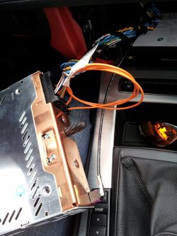

Teilenummer bei Mercedes ist 2115403132, hatten sie in Köln am Gleisdreieck sogar vorrätig. Der Teilemensch meinte in deren System hieß es "Wechsler-Daten-Kabel". Das Ende des Kabels muss Du einfach wieder in den Stecker einführen, in einer Schleife also. Wenn´s nicht klappt, nochmal melden, geht auf jeden Fall.

vielen Dank für die Teilenummer! :iloveyou: Hab das (orange) Teil heute angesteckt. Funktioniert perfekt! :t
