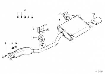

Und wie man auf dem folgenden Bild sieht, hat mein Z3 einen MSD.
Was bedeutet, ich darf mich erneut auf die Suche machen, denn die Teilenummern sind nicht die gleichen vom 118 und 142PS...:g
Kann denn jemand einschätzen was passiert, wenn ich 118PS Msd und 142PS Esd kombiniere.
Die sehen auf der Graphik gleich aus...

vielleicht bin ich blind, aber auf der Grafik sehe ich keine MSD!!!!!!!!!!!!!!!!!!!!!!!!!!!!!!!!!!!!!!!!!!!!!!!!!!!!!!!!!!!!!!!!!!!!!!!!!!!!!!! b::j :11stopz:
Zumindest steht im ETK bzw. dem Online-Katalog entdecke ich a net unter Einzelposition sowas wie einen MSD!!!! Und ich habe für den 1.8er nachgeschaut! ;)
Des einzige was man eventuell mit Fantasie für sowas halten könnte,ist der Teil vom Rohr (etwas verdickt) gleich am Anfang von ESD!!!!!!

doch der knubbel zwischen anfang und aufhängung is der msd sollte ohne probleme gehn nur den esd zu tauschen aus eigener erfahrung weiss ichs von den bastucks das die das teil auf dem bild in zwei teilen liefern bzw anstelle des parts des msd nen ersatzrohr für die dies lauter wollen. demnach einfach aufbocken passend für deinen esd abschneiden dranmachen mit klemme und was ich empfehlen kann sofern die möglichkeit beeesteht mit zwei schweisspunkten sichern.

wenn es des kleine Ding sein soll, dann versteh i net, warum G-Power für ne Komplett-Anlage keinen MSD anbietet (allerdings halt für 2-3l)!
Für meinen entdeckte ich nur:
-Sportendschalldämpfer
-Vorschalldämpfer
-Vorschalldämpfer-Ersatzrohr
-Verdindungsrohr!
Beim e46 schauts bei G-Power wieder anders aus, da bieten die alles an auch MSD und MSD-Ersatzrohr! Bei beiden Modellen jeweils TÜV-Sound!
Mir kommt halt nur extrem komisch vor, dass BMW den MSD nicht extra auflistet und G-Power sowas überhaupt net im Angebot hat!&:&:

Ja, dieser Knubbel ist der Msd. Ich habe auch eine G-Power Anlage, und die hat einen Msd, einen von der klassischen Sorte, also größer als der hier...

Nur lässt sich das nicht vergleichen, da BMW den, wie richtig gesehen, nicht einzeln anbietet, sondern nur für 580,- im Set für den ganzen Auspuff.
