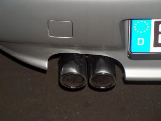

Sooooo... hab mich mal schlau gemacht. Die Blenden haben beide so eine Art Widerhaken auf der oberen Innenseite. Auf den beiden Auspuffendrohren ist eine kleine Mulde auf der oberen Seite, und genau hier hakt sich der Widerhaken der Blende ein. Macht ein Abziehen der Blende fast unmoeglich ohne Gewalt. Geht auch am besten mit einer Hebebuehne da man besser rankommt.
Musste schweren Herzens kapitulieren und war heute beim :) und der hat alles innerhalb von 5 Minuten gewechselt und das fuer lau. Am besten geht es mit einer Zange und einem Hammer. Einfach mit der Zange einen Rand der Blende festhalten, und dann mit dem Hammer auf die Zange schlagen. Muss man einige Male wiederholen, aber die Blende kommt tatsaechlich runter. ;) Klar ist, dass die alte Blende dann voll im A**** ist, aber die wird man sowieso nicht mehr verwenden wollen. :d
Mit dem Ergebnis bin ich voll zufrieden!
Edit: bei uns hats heute geschneit, also bitte entschuldigt die Wasserflecken. ;)
