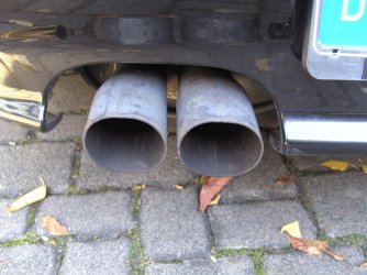

moin!
habe in der ebucht auspuffblenden für meinen qp gefunden, allerdings bei genauerem betrachten meines auspuffes muß ich feststellen, dass der gar nicht so rund ist, wie die blenden auf dem bild aussehen?
passen die blenden dennoch (55x65 was auch in etwa der größe der endrohre entspricht) auf die enden?

AW: Auspuffblenden für 2,8er
da habe ich mich wohl unklar ausgedrückt, ich habe vor mir die blenden zu kaufen, bin aber unsicher,ob sie passen, da die endrohre halt eben nicht rund sind. es wären aber die originalen von bmw.

Sie passen.

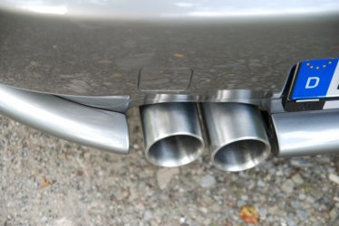

Hi ,
warum die komischen Blenden drauf machen ? Lieber schöne Edelstahl-Endrohre . Halten vermutlich länger , sehen deutlich besser aus und kann man sich sogar in Wunschoptik anfertigen lassen . Einziger Nachteil : sie kosten mehr ... aber ein Mehraufwand der sich lohnt :t
Könnten z.B. so aussehen :
so, blenden heute vom :) abgeholt und auch mal versucht, die draufzustecken....aber junge, sitzen die spack! hab sie noch nicht ganz draufgeschoben, da ich nicht zu rabiat drangehen möchte. gibt's da vielleicht einen guten tipp?
und die fixierschraube...die zeigt wahrscheinlich nach unten,hm? denn wenn sie nach oben zeigen würde, könnte man sie ja nicht mit dem schraubendreher anziehen.%:
@ Gixxerin: Sieht gar nicht schlecht aus, und da ichs mir selbst herstellen könnte. Hast du da Blenden aus Edelstahl oder sind es wirklich ganz neue Endrohre?
Wenn ja, wie hast du die denn befestigt? An den ESD rangeschweißt?
Grüße,
Malte.
Hi Malte ,
alles Handarbeit !
Habe mir die Endrohre bei RJS Auspufftechnik in Gummersbach so nach Wunsch anfertigen lassen . Ein Rohr außen ( 80er ) ein Rohr innen ( 76er ) am Ende mit einer schönen Schweißnaht verbunden und beigearbeitet . Zum Schluß noch mit Stahlwolle " mattiert " . Die richtige Länge angepasst und drangeschweißt . Ist eine Tip top Arbeit von den Jungs und im nächsten Jahr kommt ein kompletter Endtopf von denen drunter - handgedengelt und mit Wunschsound - natürlich mit den gleichen Endrohren :s

Hi!
Ja, einfach draufschieben so gut es geht mit der Hand. Danach kannst Du z.B. ein Gummihammer verwenden (oder ein Stueck Holz draufllegen und da sehr vorsichtig drauf schlagen) um die Blenden die letzten paar CM reinzuschieben. Danach die Schrauben befestigen (ja, auf der Unterseite :P). Achte auch auf die Position der Blenden.. kann sein, dass die linke Blende etwas tiefer reinsteckt als dir rechte, um ein stimmigeres Bild (in Zusammenhang mit der Heckschuerze) zu ergeben.

Hey gabi,
was kosten die und hast Du auch ein Bild von der Heckansicht?
Gruß Heiner
Hallo Heiner ,
wie gewünscht die komplette Heckansicht . Bzgl. Preis gibt's PN :M
