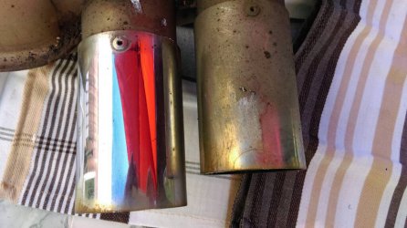

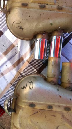

Des doch kein Chrom, das ist Edelstahl. Bisschen polieren und die glänzen wie neu :rolleyes:
Ich nehm da nur Polierwatte, und die glänzen wie neu &:

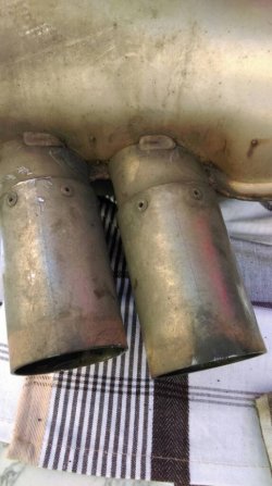

Sollten sie eigentlich auch, aber bei meinem war wohl das bayrische Salz ein wenig gegen die Verchromung... Die hat sich nämlich teilweise verabschiedet und darunter rostet es, Edelstahl kann es also nicht sein, sondern nur verchromter Stahl...
Die Blenden sind jedoch nur mit Nieten befestigt, man kann sie also austauschen, wenn man passende findet...
Ich seh das problem nicht, einfach neue blenden zu machen. Rohrdurchmesser ausmessen und nen Meter Edelstahlrohr bestellen.
Geht noch einfacher.
In den Baumarkt fahren, eine Tube ako Polierpaste kaufen und gut ist.
Wird zwar nicht perfekt, aber an kann sich wieder sehen lassen

Vielen Dank für Eure Antworten!
Habe natürlich alles schon poliert, ist auch besser geworden, aber die Beschichtung ist einfach hin, überall sind Risse.
Von daher lasse ich mir nun neue Endrohre machen
