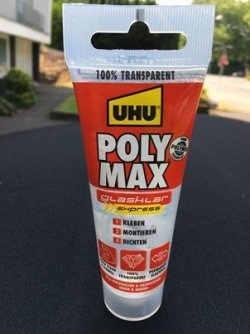

Schau mal auf meine Homepage.
Spiegelglas kleben
Der Kleber war ab ca. 5 Grad verarbeitbar.
Und wenn du die Zündung an machst, geht die Spiegelheizung an, die Trägerplatte wird also warm.
Das Glas lässt du in der Wohnung und trägst dort den Kleber auf.
Dann raus ans Auto und Kleben.
Damit das Glas nicht rutscht, bis der Kleber aushärtet, einfach verklemmen oder Festgleben mit dem Spiegelhäuse.

Cool danke. Die hatte ich in der Tat schon gesehen, nur wollte ich wegen der Kälte das eigentlich weg Machen. Aber dann klebe ich es direkt. Habe jetzt ein Pattex repair extreme. Den Uhu gibt es im bauhaus leider nicht.
