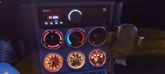

Hier ein kurzer Zwischenbericht. Ich habe eine normale analoge VDO Temperatur Anzeige (Schwarzer Ring) gekauft und lies die mit dem Chromring vom BMW einbauen. Zu Hause dann die Ernüchterung:
Sieht ganz komisch aus da die Beleuchtung völlig anders ist. Man muss zwingend das Ziffernblatt vom BMW für die Uhr verwenden. Geht also nochmals zurück. Oben rechts ist eine Birne auch nicht mehr richtig reingedreht :-( .
Wenn man genau hinschaut hat BMW auch grössere Striche und Ziffern verwendet. Am Tag sieht man das aber kaum.
In echt sieht es noch viel schlimmer aus. Die Temperatur ist weiss und nur von der Seite beleuchtet.
