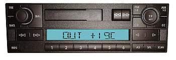

Hallo Duke,
ich weiss nicht, was optisch ansprechend ist ?
Das es unauffällig ist, werde ich es im E36 Cabrio nachrüsten.
Schau mal bei Conrad.de
RDS-Digital-Thermometer
Artikel-Nr.: 854201 - 13
Gruß Heiner

Berichte mal bitte über größe der Platine ?
Mir ist noch nicht ganz klar wo die "Eiswarn-LED" sitzen soll ?
musst nur leider wieder ein kabel nach vorne bringen (Temp-Geber)
AW: Aussentemperaturanzeige
Nevs schrieb:
Berichte mal bitte über größe der Platine + Anschluß
Würde mich auch interessieren an welches Radio willst du das anschließen ?
Mir ist noch nicht ganz klar wie man dann zwischen Radiodisplay und Temp.Anzeige umschalten kann & wo die "Eiswarn-LED" sitzen soll ?

Hallo und guten Abend,
habe mir gerade unter www.conrad.de nicht nur den Artikel ,sondern auch die Teileliste und Einbauanleitung angesehen.Was mich sehr stört,ist die Tatsache,daß man für die Innentemperaturmessung wohl 3-4 Löcher a´10mm in die Mittelkonsole bohren muß.Man kann nicht zwischen Außen - und Innentemperatur wählen sondern beide Werte werden abwechselnd angezeigt.Die Liste der mögliche Fehlanzeigen ist aus meiner Sicht auch nicht gerade kurz.
Ich denke, unter Abwägung aller Punkte ist es nicht das Richtige für mich.
WICHTIG: Die obige Schilderung ist ausschließlich meine Meinung und soll keine Qualitätsaussage über das Produkt sein.
Trotzdem möchte ich mich für den Tipp bedanken.
