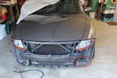

Kann bitte jemand ein Bild posten, wo der Fühler zu sehen ist.

Danke für das Bild.
Wow sieht dass verdammt schwierig aus.

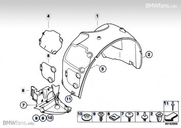

Man kann den Fühler sehr wohl einfach wechseln, und das sehr gut und sehr einfach...wenn man es kann , dauert es keine 5 Minuten. Im Radhaus gibt es eine Revisionsöffnung, siehst Du schön auf dem Bild. Und denke mal nach, bevor Du schimpfst....wenn der Außentemperaturfühler IM MOTORRAUM sitzen würde, was denkst Du, welche Temperatur Du angezeigt bekommen würdest....die Außentemperatur oder die Motorraumtemperatur ?
Die Klappe "5" ...sieht doch gut aus, da kommt man gut bei :

Die Klappe habe ich und Du hast Recht. Hier kann man den Fühler schnell wechseln, wenn einer eingebaut wäre !!!
F... das ist nichts drin. Nicht mal ein Kabel, wo ein Fühler hingehören könnte.

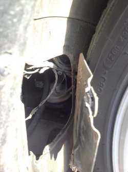

Vielleicht hatte Dein Zetti einen Frontschaden/Unfall ? Das Kabel muss ja da vorne in der Nähe irgendwo sein, demontiere das Rad, den Innenkotflügel und suche mal richtig ! Nur an dieser Stelle wird der Außentemperatursensor verbaut !
So jetzt kommen wir der Sache näher.

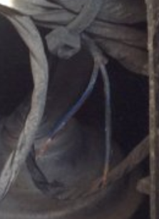

Habe hier 2 Kabel gefunden, welche zusammen gedreht waren, deshalb wie oben schon beschrieben die -40 Grad.

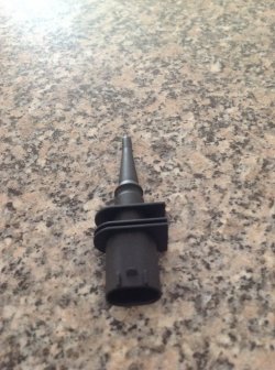

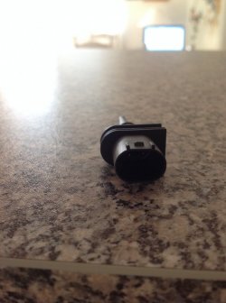

Ich sollte nun zu dem Stecker das Gegenteil haben. Kann man das irgendwo in Ebay oder so bestellen, dass ich die Kabel da wieder anlöten etc. kann
um den Fühler einzubauen.
Vielen Dank für die Hilfe.

Nehm doch deinen Fühler und fahr bei BMW, oder eine andere Werkstatt vorbei, nehm den passenden Anschluss mit und löt die 2 Kabel dran, vorher noch Schrumpfschlauch drüber und das sollte es dann gewesen sein.
@pixelrichter da kommen ja verdammt viele Teile raus.
Habe keine Ahnung welches ich davon nun benötige.

Mal ein paar andere blöde Fragen : Seit wann zeigt Dein Außenthermo - 40 Grad an ? Seit dem Kauf ? Gibt es Anzeichen für einen Unfall ? Wo hast Du Deinen Z4 gekauft ? Warum sollten die Kabel sonst abreißen, bzw. wer macht so was, warum ?
Ja die Waren schon so abisoliert. Ich habe die nur auseinander gezwirbelt.
Schade das niemand weiss wo man ein Gegenstück zu dem Sensor kaufen kann.
Anlöten kann ich es dann selber.
Löte doch an den Temperaturfühler Kabel mit ein paar Rundsteckern an und die Gegenstücke an den Rest vom Kabelbaum.
Am Temperaturfühler verklebst Du die Lötstellen mit einer Heißklebepistole und über die Rundsteckerverbindung ziehst du,
wie Harald schrieb, Schrumpfschlauch. Fertig ist die Laube. Mach die Kabel lang genug, damit du über die Revisionsöffnung gut ran kommst.

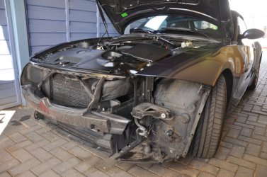

Ich hatte letzten Winter bei mir die Front ab, da kam ich an alles gut ran.

Ich verstehe das Problem gar nicht. Gibts bei Dir keine BMW-Händler? Fahr zu einem BMW - Autohaus Deiner Wahl, da gibts eine "Teiletheke" dort hältst du dem Verkäufer/in deinen Fühler unter die Nase und sagst, du brauchst das Gegenstück. Dann zahlst Du 2-5 Euro und am nächsten Tag hast Du Dein Teil.
