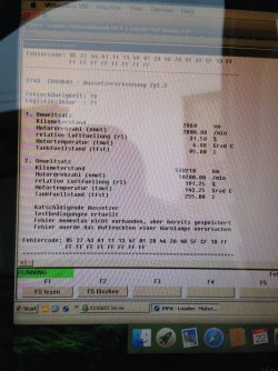

Ich habe jetzt das gleiche Problem. Würde mich mal interessieren, was es bei @Heuschert im Endeffekt war. Besonders deutlich ist der Effekt im Sportmodus, da "ruckelt" es oft mehrmals hintereinander, aber eben immer nur dann, wenn man stark beschleunigt und die Gänge ausfährt. Was mir zusätzlich noch aufgefallen ist, ist ne dicke grau/schwarze Rauchwolke, die aus dem Auspuff kommt, wenn der Wagen ein oder zwei Tage gestanden ist und dann gestartet wird. Fehlerspeicher habe ich selbst ausgelesen, war aber nichts relevantes dabei. Zündkerzen sind beim Service vor 4 Monaten gemacht worden. Vom Gefühl her würde ich auch fast auf ne defekte Zündspule tippen, aber wie gesagt, wäre mal interessant zu hören was es beim TE war.
