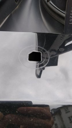

da wollte ich für meinen Radio-Komplettumbau (Joying Android 8,8 Zoll Android Radio mit DAB+ Modul und IBus-App) die aktive Z4-Antenne kurzerhand gegen eine neue passive Antenne von Antennentechnik Bad Blankenburg (ABB) ersetzen und musste vorhin mit Schrecken feststellen, dass die Antennensockel-Aussparung am Kotflügel keinem Standard entspricht (weder Kreisausschnitt mit 19,5mm Durchmesser, noch das näherungsweise Quadrat mit rund 15mm Kantenlänge). Stattdessen habe ich ein fast-Quadrat mit überdeckter Ecke vorgefunden (siehe Anhang).
Frage: Hat jemand von euch schon einmal die original Antenne durch eine andere aus dem Zubehör ersetzt? Wenn ja, wie seid ihr vorgegangen? Ich tendiere momentan dazu, den Sockel meiner neuen Antenne zu bearbeiten (ein oder zwei Ecken des quadratischen Sockels absägen), in der Hoffnung, dass die Antenne samt Gummidichtung einwandfrei sitzt.

Ich musste bei mir eine Ecke absägen/abfeilen. Ging problemlos.

@Rennpause: Erich, genau so habe ich es nun auch gemacht.

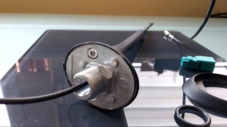

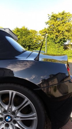

Für alle anderen, die evtl. vor dem gleichen Problem stehen: Mit einem Dremel und einer Trennscheibe für Metall (Bezeichnung "SC456") war die Ecke in knapp einer Minute weg (siehe Anhang).
Zur Antenne: Verbaut habe ich die passive DAB+/FM-Antenne von Antennentechnik Bad Blankenburg (2116.01). Vorteil dieser Antenne: Sie kann mit einem Adapter an das werksseitig verbaute Antennenkabel angeschlossen werden. Es muss also kein weiteres Antennenkabel für DAB+ verlegt werden. Da ich im Kofferraum einen fest verbauten Gastank für die LPG-Anlage habe, war ich darum nicht unglücklich. ;-) Erst am Radio werden die Signale für DAB+ und FM über einen Splitter aufgeteilt. In einem weiteren Thread werde ich bald über das Gesamtergebnis des Radioumbaus berichten.
