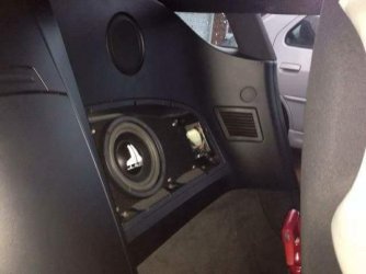

kurze frage noch.. ich würde trotzdem gerne mal die Gitter über den Subs abmachen .. habe das Gefühl bei mir ist was mit der Schwingspule nicht in Ordnung.. Vllt tausche ich sie erstmal gegen andere Originale.. Habe folgendes Bild im Inet gefunden.. kommt man direkt an die Subs wenn man nur das Gitter abnimmt? Für einen Tipp wie man das Gitter abnehmen kann ohne es zu beschädigen wäre ich dankbar.

So liebe Freunde der lustigen Tanzmusik.... Es ist so... Es liegt nicht an den Tieftönern.. ich habe sie ausgebaut und mal einfach so ausgebaut hängen lassen und dann aufgedreht... Was soll ich sagen der Klang und der Bass würde mir völlig reichen... Ich fands sogar geil vom Sound... kein Drönen oder andere störende Resonazen... ich bin aber weiterhin ratlos woher diese im eingebauten Zustand kommen... Was kann man da bloß machen.... Es liegt definitiv nicht am DSP oder den Boxen.....
Alles was knirschen kann, Dämmen, zum Beispiel mit Alubutyl-Matten.
Wenn Du die Lautsprecher hinter den Sitzen wieder eingebaut hast, lass mal die große Abdeckung davor weg, dröhnt es immernoch?
Lautsprecher sind keine Boxen ;)
Ich hab mal ein Auto, nicht mein jetzigen Zed, umbauen lassen, da ist leider keine Dämmung verbaut worden.
So eine Tüpappe kann ganz schön dröhnen....
An den Abdeckungen liegt es nicht... Auch ohne Abdeckungen hat es gedröhnt sobald sie wieder eingebaut waren...
