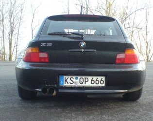

Da mir mein "toller" Ersatzteilfuzzi bei BMW mal wieder keine Antwort geben kann frag ich halt mal hier:
Ich will meine Griffleiste an der Heckklappe austauschen. Ich habe noch die schwarze Griffleiste (VFL):
Mir gefällt die breite Griffleiste der 3.0 Modelle wesentlich besser als die schmale Chromvariante bei den 2.8ern.
Daher habe ich folgende Fragen:
  • Wie aufwändig ist der Austausch wenn er denn möglich ist?
  • Welche Teile benötige ich?
  • Zeitaufwand in etwa?
Danke schonmal vorab :t

denke du wirst nur das teil brauchen, wird nicht viel aufwand sein

Hi there,
hier schonmal die Ausbauanleitung. Soviel ich weiss kann mann die Leiste einfach austauschen.
Z3 Coupebunny hats auch schon ausgetauscht.

Jepp, ist nicht schwierig - aber fummelig ;) kauf gleich mal ein paar Klipser mit dazu - wenn du die Abdeckung nämlich abmachst, gehn ein paar flöten.
Auf jedenfall ist es empfehlenswert. Mir gefällt die Heckseite seitdem noch besser :)

Hi,
also ich würde die Chromleiste vom ///M nehmen! Die vo 3.0Lfinde ich persönlich ein wenig arg groß!
