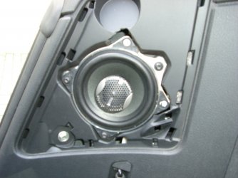

1. Da es sich um 100mm LS handelt, mußten Adapterplatten aus MDF gesägt und zwei Ecken im Plastik rausgedremelt (ja, ich war nicht zimperlich) werden. So sieht das ganze eingebaut aus:
Bei Interesse lade ich gerne noch die Skizze zur Anfertigung der Platten hoch.

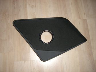

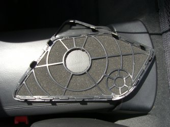

2. Um dem in der Mitte integrierten Hochtöner Platz zu verschaffen muß aus der Abdeckung der mittlere Kreis raus. Schaumstoff entfernen, Blechgitter möglichst rund rausdremeln, rundherum kleine Schlitze rein und Gitterreste mit einer Beißzange an den inneren Plastikrand runterdrücken.

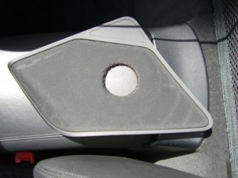

3. Um die wüsten "Bißspuren" in den Abdeckgittern zu kaschieren mußte noch eine Lösung gefunden werden, auch wenn man sie eigentlich kaum sieht. Es geht halt ums Prinzip
Dazu ein wurde ein schwarzes Kaltgerätekabel der Länge nach aufgeschnitten, die drei Kabel darin rausgenommen und über die Ränder des Lochs gestülpt. Da es auch so hielt, wurde auf festkleben verzichtet.
Mit der Kante / Narbe wo die Enden zusammentreffen kann ich leben. Sie wurde bewußt an die Stelle platziert, so daß sie nach Hinten zeigt und später vom Hochtöner verdeckt wird.

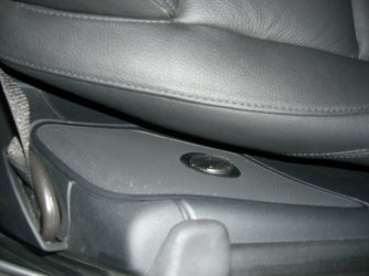

4. Das fertige Ergebnis:
Es hat was und vor allem hat das (noch) nicht jeder
Mit dem klanglichen Ergebnis bin ich mehr als zufrieden. Das 2-Wege-Coaxialsystem spielt im Mittel- und Hochtonbereich Frequenzen / Töne, die die original BMW-Lautsprecher schlichtweg nicht beherrschen. Besonders auffällig ist es bei klassischer / instrumentaler Musik.
Zu erwähnen wäre noch, daß der mittig integrierte Hochtöner leicht angewinkelt und um nahezu 360° drehbar angebracht ist. Dadurch läßt sich die Richtung / Intensität aus / mit der die Hochtöne kommen in gewissem Maß beeinflussen.
