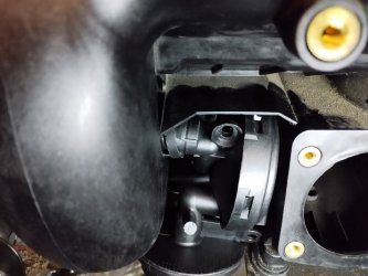

Moin zusammen,
hat jemand Erfahrung mit der Montage der KGE gemacht ?
Hab komplette KGE bestellt und wollte sie verbauen . Alles soweit okay, bis auf die Montage des KGE Ventils mit der aufgesteckte Leitung bzw . durchstecken durch die Öffnung im Unterbau der Ansaugbrücke .
Ich kriegs nicht hin oder mach ich was falsch ?
Hat jemand Tipps und Erfahrung damit ?
auf dem Foto hab einfach die Leitung von oben durchgestreckt man bekommt sie aber nicht vollständig auf Ventil drauf
Das geht schon, ist aber ziemlich fummelig.
Wichtig ist zu wissen, daß der Verschluss einfach aufgeklickt werden kann. Man muss diesen NICHT drehen und dann drücken.
Danke für Feedback 👍, mit Geduld und Einsatz von Kontaktspray hat es funktioniert
