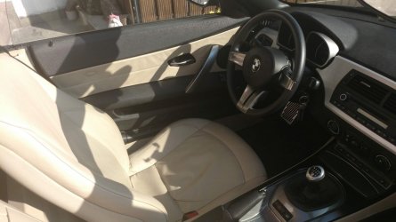

Habe bisher komplett Beige Türverkleidungen.... Bin ich optisch nicht ganz so glücklich damit....:confused:

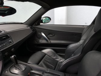

Hätte gerne Zweifarbige.....
Also oben und unten Schwarz und in der Mitte ein Beiges Lederinlay.
Hab auch schon gesucht.... Finde aber nichts in meiner Farbkombination...

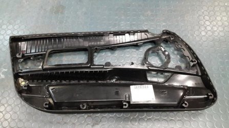

Habe hier im Forum auch einen anderen Beitrag gefunden... Da gab es Bilder ohne dass Inlay...
QUOTE="Sid Ney, post: 2663583, member: 30126"]
Vielleicht helfen dir auch noch Bilder von der Türverkleidung ohne Türeinlage weiter, hatte ich irgendwann mal beim googeln gefunden.[/QUOTE]
In diesem Zusammenhang.... Hat jemand schwarze Oder Zweifarbige Türverkleidungen übrig..? :D
Da das zitieren nicht so geklappt hat hier nochmal die Bilder. ;)
Um das Inlay zu beziehen muss es nicht entfernt werden, der neuen Bezug wird dann in die Ritze gedrückt.
Wenn du deine Inlays in schwarze Türpappen einsetzten willst musst du die Schweißnaht hinten auftrennen und neu verschweißen oder verkleben.
Habe es aber noch nie gemacht, die Bilder hatte ich mal beim googeln gefunden.

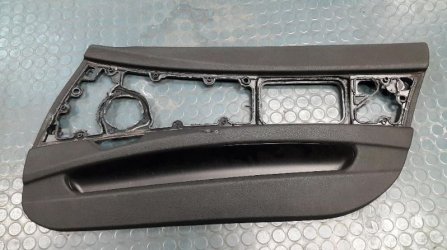

Ich glaube, wir reden aneinander Vorbei. Das Inlay, ist der Teil, der standardmäßig beledert ist (in der Mitte). Das Teil ist fest an der Türpappe verschweißt. Zum Entfernen muss man dieser Schweißstellen abtrennen
Hierzu nochmal das Bild, bei dem man diese Schweißnaht, nach der Abtrennung, sehen kann.

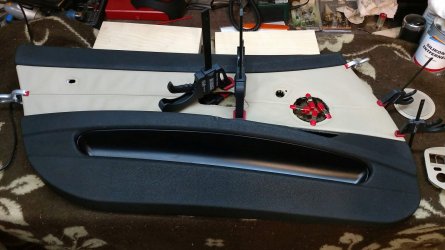

Heute war es soweit.....die ungeliebten Beigen Türverkleidungen ausgebaut und dann gings los....
Erster Versuch war wie oben beschrieben mit dem Heißluftföhn und Schraubenziehern.....keine Chance....wenn der Kunststoff warm und weich ist dann verformt er sich eher als das die Schweißnaht bricht....
Ich habe die bessere Erfahrung jetzt ohne Heißluftföhn gemacht und die Schraubenzieher nicht zum Hebeln - sondern mit einem den Schlitz offen halten damit man den zweiten daneben einstecken kann und dann eher mit Drehbewegungen die Schweißnaht aufbrechen....
Aber ganz ehrlich - das ist eine absolute Sch..ß Arbeit... :eek: :o
Gerade im Bereich um den Airbag kann man eigentlich nirgendwo ansetzen....die erste Verkleidung hat da um den Airbag recht wenig Widerstand geleistet - dafür die zweite Seite umso mehr.... 😕
Zum Glück brauche ich die beigen Verkleidungen ja nicht mehr - da konnte ich mit der Flex den Rahmen um den Airbag aufschneiden damit ich an die Schweißnaht komme.

Verklebt habe ich jetzt Nummer 1 mit Würth Klebt und Dichtet Karosseriekleber...wenn die trocken ist geht es an Nummer 2.
