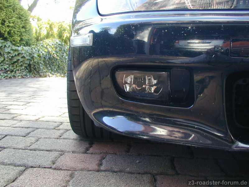

Ganz einfach: bei ebay gibts Klarglas-nebler ab ca 40€ pro Satz. (Hier welche für 50€ http://cgi.ebay.de/BMW-E39-Z3-Nebel...ryZ65228QQssPageNameZWDVWQQrdZ1QQcmdZViewItem )
Einfach die Blende aufhebeln, mit passenden Schauben in die Halterung schrauben, fertig. Wenn du sie nicht anschliessen willst (warum eigentlich?) wars das dann. Ansonsten ists auch ein Kinderspiel die dinger anzuschließen. Kabelbaum sollte alle anschlüsse enthalten.
Würde die Blenden behalten, damit du die Nebler vor dem tüv wieder rausnehmen kannst.
Ich hab damals beim Tausch meiner Nebler inkl. Birne einsetzen, einstellen und einstecken ca. 5 min. pro Teil gebraucht.

der Kabelbaum ist zu verlegen und der Schalter einzubauen.
Desweiteren brauchst du auch die kleinen Abdeckungen links bzw. rechts daneben, die die Schrauben verdecken.
