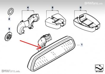

ich grab das hier nochmal aus weil die Suche nichts besseres ergab.
Ich möchte keinen Spiegel nachrüsten, nur das "Wackeln" beseitigen.
Irgendwie vibriert das Teil je nach Straße. Wenn ich ihn mit dem Finger fixiere ist die Sicht durch den selbigen "entzerrt" :(
Bekomme ich ihn durch einfaches drehen ab ? Nach links ?
Kann man da igendwas strammer stellen ?
Denke mal es kann nur an dem Kugelgelenk liegen (s.Pfeil) &:
beste Grüße
AW: Aut. abblendenden Innenspiegel nachruesten?
Ja, den Arm nach links drehen, dann geht er ab.
Ob mann da allerdings wa strammer ziehen kann weiss ich nicht.
Das Kugelgelenk wird IMHO von 3 so Metallbügeln gehalten, vielleicht kannst du die irgendwie strammer biegen?
Gruß und viel Glück
BaLu

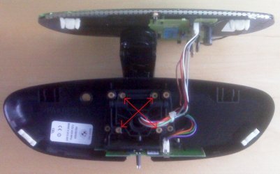

@BaLu
vielen Dank für die Info :t
ich werde nacher mal schauen - kann mir kaum vorstellen das ich der einzige bin, fahre ja kein cross &:
edit:
so, erledigt :)
das Kugelgelenk wird bei mir von einem Kunststoffring mit 4 Schrauben festgehalten
ein kurzes Nachziehen der Schrauben brachte den gewünschten Erfolg
anbei ein Foto
