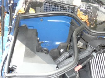

Hi anderer Theo
er meinte diese Stelle. Möglicherweise ist der Kasten unterschiedlich belegt.
Gruß TheoB

Hi,
Wie schon von hier steht, in genau diesen Behälter. Man muss sich eben von der original-Batterie verabschieden. Die kleineren passen aber super rein und haben auch lange Lebensdasuern.
Ich hab mal einen Zetti probegefahren, der hat sich einen riesigen Kofferraum verschafft, indem er das ganze Bordwerkzeug, Batterie... rausgeschmissen hat.
Und den Anschluss für + und - ist ja wie gesagt auch unter der Motorhaube vorhanden.
Also mir wärs bei nem Umbau schon wert, die paar € und die Zeit um die neue Batterie zu fixieren, zu investieren.
Grüße. Malte.
