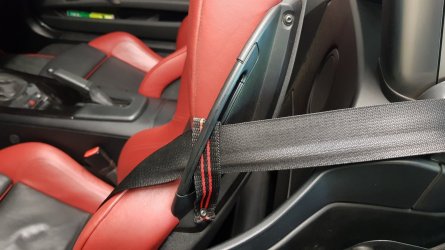

Habe in die Gurtführung (MSitze) einen Einsatz eingesetzt, so das der Gurt in der untersten Position bleibt. Das reichte bisher voll aus.

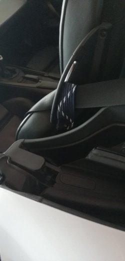

Klett-Polster, hier vor Jahren mal im Forum erstanden für Fahrer und Beifahrer.

Hast du davon mal ein Bild, bzw. was hast du dafür verwendet?

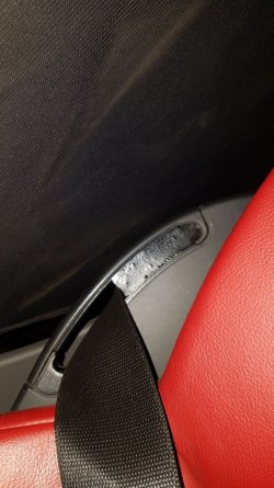

Habe mir eine alte Gurtführung besorgt, dann die obere Hälfte abgeklebt Und die untere Hälfte genau auf Gurtbreite freigelassen. Dann diesen Zwischenfall mit Harz gefüllt. trennmittel vorher aufgebracht. Nach Aushärten kannst Du das dann in die original Führung einklipsen.IMG-20190731-WA0022.jpeg
Habe mir eine alte Gurtführung besorgt, dann die obere Hälfte abgeklebt Und die untere Hälfte genau auf Gurtbreite freigelassen. Dann diesen Zwischenfall mit Harz gefüllt. trennmittel vorher aufgebracht. Nach Aushärten kannst Du das dann in die original Führung einklipsen.Anhang anzeigen 390112

Habe auch welche drin... kann nicht der Weisheit letzter Schluss sein...@andifossi hat da ja eine Lösung gehabt. Das als druckbare Version wäre wohl ideal
TOP LÖSUNG‼️‼️
In ner halben Stunde war alles Erledigt 😁
