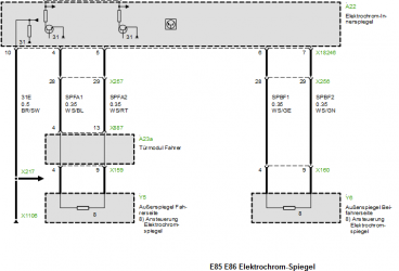

Habs gefunden, bin etwas eingerostet beim Schaltplanlesen, aber das sollte noch passen.
Die Kabel aus Pin 4 und 5 gehen in das Türmodul Fahrerseite und von dort aus weiter.
Die Kabel aus 6 und 7 gehen direkt in den Beifahrerspiegel.
Anbei das Schaltplanbild "bis 01/2006":
Und hier noch "ab 01/2006":

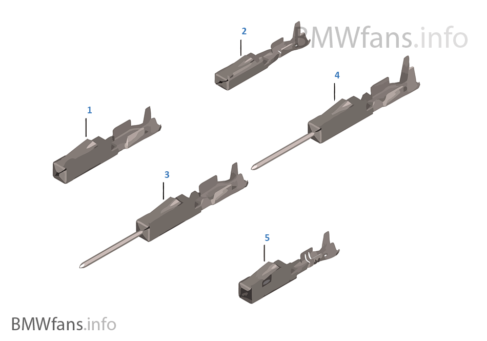

Kann mir jemand sagen welchen MQS Buchenkontakt ich benötige? Es gibt verschiedene.
Hatte mir 61 13 1 393 724 bestellt, wollte diese heute einbauen aber der lässt sich nicht komplett einschieben.
Er lässt sich sauber in den Stecker über die Nase einführen, und über ca. die Steckerlänge in den Stecker einführen.
Aber das letzte Stück in den unteren Teil des Steckers geht er nicht rein. Er klinkt also auch nicht ein.
Fertig. Spiegel funktioniert :) :-) Danke für die Hilfe.
Hier ein paar Kleinigkeiten die auch noch wichtig sind für jemand der sich in Autoelektrik nicht auskennt.
Sowohl der BMW MQS-Kontakt 61 13 1 393 724 als auch 61 13 8 369 696 passen.

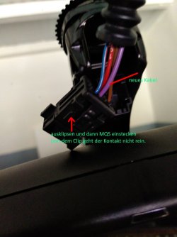

Wichtig: der Spiegel-Stecker am Kabelbaum des Z4 hat einen Riegel. Dieser muss vorher ausgeklipst werden bevor ein neuer MQS reingeklickt werden kann. (siehe Bild)
