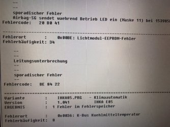

hallo zusammen also bin mal ans auslesen gekommen und hab den Fehler drauf könnte aber noch ein Fehler vom Einbau der mfl sein konnte ihn ganz normal löschen sonst hab ich nichts relevantes an Fehler drin gehabt
