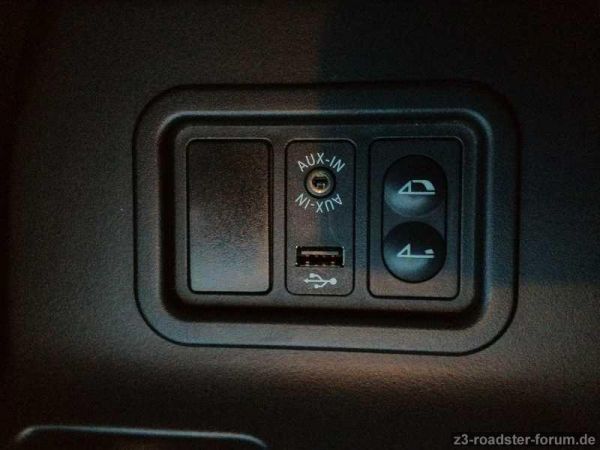

..fliegende Kabel nerven, daher das: Aux-In mit Ladefunktion - Teile aus dem E90
84109237653 Usb/Aux-In Buchse
61129187009 Leitung Aux Und Usb
Zigarettenanzünderlader geschlachtet; Aux-In Adapter ans Business CD. Elektrik einfach, Zusammensetzen der Plastikteile - na ja. Funktioniert gut - immer ein gut geladener iPod dran.

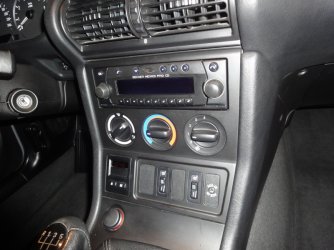

Ich hatte für den Winter die gleiche Idee! :)
Allerdings habe ich mir nicht die Mühe mit der USB-Buchse gemacht und mit der Kabelverlegung den kürzeren Weg gewählt.
Für die Verbindung mit dem Becker Mexico Pro musste ich einen Adapter für die AUX-IN-Buchse "basteln". Die Belegung der Buchse ist nicht einfach zu finden, bei Interesse könnte Ihr Euch gerne melden!
Schöne Grüße
Heinz
