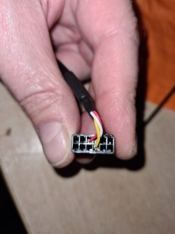

Da meine Tochter nächste Woche im Zetti einen AUX Anschluss für ihr Handy braucht, habe ich mal schnell einen eingebaut.
Problem...er wird erkannt aber sobald ein Gerät angeschlossen (egal ob Bluetooth/Aux Wandler oder direkt das Handy) wird, ist er nicht mehr da.
Einer eine Idee?
...ich habe zur Abhilfe erstmal das CP600 gegen ein Yatour mit AUX getauscht, was hier noch rum lag.
...aber würde schon wissen wollen warum der AUX Anschluss nicht geht.
...zumal der ja spätestens für mein Abdroidgeraffel mal funktionieren muss.

Habe mir letztes Jahr beim Freundlichen den AUX-Anschluss für meinen RS (=3.0i) zum Nachrüsten bestellt. Aus Interesse dann mal die Schaltpläne verglichen und festgestellt dass es unterschiedliche Belegungen gibt. Ich musste dann umpinnen.
Vielleicht hilft das weiter.
Ich habe das Teil was zum AVIN dazu war. Musste es aus dem mitgelieferten Stecker aus- und genauso die Werksverkabelung einpinnen, da der Steckerblock schon andere Anschlüsse hatte.
