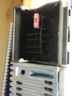

Du kannst hinter dem Radiobedienteil die Anschlüsse lösen und danach die Pins für das Aux-Kabel (bspw. von eBay) hinzupinnen. Welche es genau sind, muss ich Zuhause nachsehen. Es gibt aber auf jeden Fall auch eine unterschiedliche Form der Pins zwischen VFL und FL, daher sollte man vor dem Kauf darauf achten. Wie gesagt, nähere Infos, sobald ich Zuhause bin!
F l. 5.2006Baujahr. Bei mir sieht das Radio so aus. Zur Info für euch.
