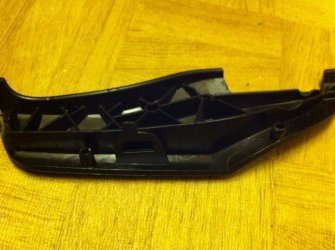

Um an die Gurtendbeschlagsschraube zu kommen muss ich eine Kunstoffblende abbauen.
Wie bekommt man diese am materialschonensten ab, ich vermute ist geclipst, will aber erstmal nichts
Kaputtmachen.
Kaputtmachen.

Hallo Manfred,
Danke dir für die schnelle Antwort, werde die Blende morgen mal in Angriff nehmen, sollte klappen.
