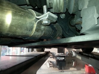

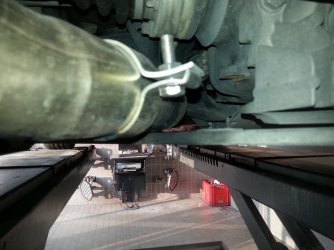

Das ist der Abstand zwischen Rohr und Strebe, ich schätze mehr als 5mm Luft ist da nicht drin, eher vielleicht auch nur 3-4:

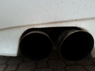

ESD im kalten Zustand:
und im warmen:
Leider schon richtig übel :(

Hitzeschutzblech zum weiteren Schutz? Die Endrohre sehen sowieso größer aus als üblich für einen Z4. Kein Wunder das ein Hitzeproblem besteht.
Ja evtl. sowas in die Richtung... Die Rohre haben 76mm "Standard" Durchmesser, was anderes bekommt man ja gar nicht bei Bastuck...
Die Rohre sind zu groß für den Ausschnitt.
Aufgrund der Aufhängung mit Gummis schwingt die Abgasanlage, was auch vollkommen normal ist.
Und aufgrund der Wärmeausdehnung verzieht sich die gesamte Anlage.
Entweder kleinere Endrohre oder größeren Ausschnitt - alles andere führt zu nix.
(hab auch einen angeschmolzenen Ausschnitt)
Das sind 76mm Standardendrohre, die von Bastuck und z.B. auch Eisenmann produziert und hundertfach verkauft/montiert werden beim Z4.
Die Anlage sollte kpl. demontiert und nochmal neu eingebaut werden: das hatten wir auch schon einmal.
Das Problem mit der hinteren Strebe hatte ich auch , hab dann unter die mittlere Befestigung 2 fette Unterlagsscheiben drunter gemacht. Hat dann zum Glück gereicht... Vielleicht kannst du das bei dir ja so adaptieren...;)
du meinst dort wo ursprünglich der MSD gehangen ist? (sprich wo die zwei Abgasrohre mit dem "Unterboden" verschraubt werden?
Mit dem aktuellen Zustand könnte ich auch Leben, nur leider kann man vermutlich nicht sagen ob es noch schlimmer wird oder nicht... Hast du die selbe Anlage drunter?

Nein ich meinte die hintere Querstrebe, die ist ja mit 3 Schrauben befestigt und quasi unter die mittlere Befestigung hab ich die Scheiben gemacht, dadurch drückst du die strebe ein paar mm nach unten sodass es reichen sollte .... Hab leider gerade kein Foto zur Hand
Ich hatte die gleiche ca. 3,5 Jahre unter meinen 3.0si, hatte nirgends Probleme mit kontakten. Die Endrohre waren auch nicht zu groß für die Originalaussparung.
Ich würde auch noch einmal alles demontieren und neu in Ruhe Montieren!
ah OK, ja das macht natürlich auch Sinn :)
Ja ich denke auf das wirds auch rauslaufen, Kontakt haben die Rohre ja nicht, aber evtl. ist hier die untüvige Variante auch ein wenig kritischer weil ein simples Rohr mehr Hitze nach hinten durchreicht als dieses durch VSD/MSD unterbrochen wird...

Ich hatte auch das Ersatzrohr und den ESD drauf.
Habe nur denselben Durchmesser, jedoch andere Anlage.
Wenn ich brav fahre, kokelt nix an. Wer keine Probleme mit 76ern hat, fährt zu artig :b
