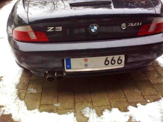

Hallo, ich dachte mir ich stelle für alle mal das Ergebnis meiner Bastuck ESD Montage bereit. Optisch macht sich der ESD recht gut. Verwunderlich war... Adapter die dabei waren waren garnicht nötig. Arbeiten an der Heckschürze evt noch nötg da der Topf das nach hinten gebogene an der Schürze berührt... Angeschmort ist dort jedoch noch nichts... wobei es Anfangs sehr nach Verschmorten Kunststoff roch das kam aber seltsamer weise direkt aus dem ESD selbst ... vielleicht ist jemaden ein Stück Plastik reingefallen das nun verschmort oder es wurde Synteische Dämmwolle verwendet... beides halte ich für etwas unwahrscheinlich, aber anders kann ich mir das nun nicht erklären warum die Abgase nach verschmorten Kunststoff richen... Den Sound werd ich bei gelegenheit Aufnehmen und nach liefern. Ganz anders war er schon mal nicht und dröhnend nervig auch nicht (kommt vielleicht beides noch).
Was mich gewundert hat... ich habe mal gehört der z3.0 hätte keinen Mittelschalldämpfer allerdings habe ich in der Mitte unter dem auto einen kleinen Kasten am Auspuff wargenommen ... wie kommt das war da vielleicht keine original Anlage drauf?
Vielleicht kann mir ja jemand Rat oder Erfahrung zu den mysteriösen Erscheinungen mitteilen.

Der 3.0 hat einen MSD!
Fahre den ESD erstmal ne weile, er wird noch lauter werden, aufhören zu stinken und sich "setzten" das heißt, du wirst ihn nochmal ausrichten müssen.
Für mich sieht es so aus, also würde er etwas weit raus stehen und etwas niedrig hängen, kann aber auch an der Perspektive liegen.

Wann etwa sollte man das Ding noch mal ausrichten lassen? und wie soll man das überhaupt machen das ding hängt doch nur an den Gummis da rum... Ja der ESD ist etwas größer als der Originale deshalb sieht es glaube ich so aus, dass er etwas niedriger hängt. Dass der ESD sich selbst woanders hin richtet ist mir schon nach 20 km aufgefallen da er nach dem einbau eigentlich nicht die Heckschürze berührt hat....

Wann etwa sollte man das Ding noch mal ausrichten lassen? .
das kannst Du jederzeit machen. Da verformt sich nach der Montage
nichts mehr. Und wenn er nicht mittig hängt und sogar an die Stoßstange
stößt, ist er eben falsch montiert. :X Die Paßform der Dinger ist manchmal
nicht so toll, wobei ich auch nicht ausschließen möchte, dass vllt. auch
beim Fahrzeug nicht immer alle Halterungen dort sitzten, wo sie sollten...
und wie soll man das überhaupt machen das ding hängt doch nur an den Gummis da rum... .
indem man die Halterungen entsprechend ändert, dass er so hängt, wie er
soll. Wobei ich jetzt nicht weiß, ob Dein ESD evtl. sogar einstellbare
Halterungen besitzt.

Das Bastuck eine schlechte Passform hat habe ich ja im Forum bereits erwähnt.
http://www.zroadster.com/forum/bmw_z3_roadster/70440-alte_frage_bastuk_eisemann.html
Das es sich jetzt so bestätigt wundert mich nicht.
Mich würde ein Foto aus einer flacheren Perspektive reizen. Da könnte man schön sehen ob die Endrohre mittig sitzen.
Wenn nicht musst Du eventuell die Haltelaschen verbiegen. Es gab sogar Leute die haben die beim ESD abgeflext und in richtiger Positzion wieder angeschweißt.
Muss man halt etwas basteln .......... :X

Die hintere Halterung muss event. umgesetzt werden, dann passt es
100%ig. Rohre sitzen in der Mitte, bei mir jedenfalls.
Klang ist, finde ich nach 1 - 2000 km recht gut, aber ich habe dann doch komplett auf Bastuck getauscht, inkl. Mittelteil. Gibts mit und ohne Tüv :b:M.
Links unten im flachen (nicht sichtbaren) Teil der Schürze musst du event.
eine kleine Ecke rausschneiden. Das klappt sogar mit dem Teppichmesser bestens und macht keine Mühe.

So so sieht man es evt etwas besser. hab mir das noch mal genau angekuckt... bin ewas enttäuscht der ESD htte perfekt gepasst jedoch wurde ca 1-2 cm zu wenig vom Rohr abgesegt daher guckt der ESD etwas raus... die Aufhengung ist ca 1-2 cm vor dem halter ...scheinbar war die Werkstadt zu faul noch mal nachzu justieren, so würde der Topf auch nicht das Kunststoff berühren und das die Endrohe gu sitzen sieht man ja auf dem Bild.
Denke ich werd noch mal hinfahren und mich beschweren...

Es sieht mir eher so aus, dass die Schrauber keinen Bock hatten den ESD richtig, sauber und mittig einzupassen, rangeklascht und gut...
März 2007: Bastuck-ESD mit 2x76mm Durchmesser passte 100% ohne Wenn und Aber -und ohne Adapterrohre-. Alten ESD abgeflext, Bastuck rauf, saubere Ausrichtung im ESD-Ausschnitt, Gesamtbreite 158mm müssen sauber eingepasst werden, und zugleich mit nem Schweißgerät angepunktet, wieder schauen und ggfls. nochmals leicht justiert. Nun endgültiges Verschweißen der Verbindung Bastuck-ESD mit Restrohr vom MSD; zusätzlich noch 2 stabile Halteklammer rum, fertig.
War überhaupt kein Thema; Dauer der sauberen Arbeit ne gute Stunde. Kosten der Montage einschl. ESD gute 465€.
Auch nach gut 10000Km Fahrt muss bei meinem nichts nachgerichtet werden, hält und steht wie Bombe.
Fahr also nochmals bei den Fuschern vorbei und bitte um Korrektur!
