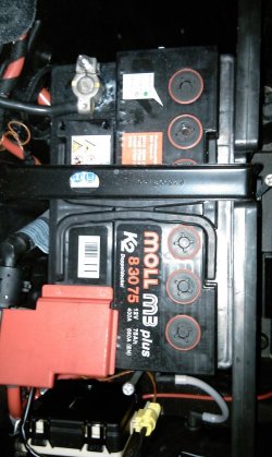

Servus,
könnt ihr mir sagen ob ich die Batterie vor während des Ladevorgangs ausgebaut haben soll? (Spannungsspitzen und dergleichen)

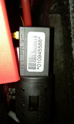

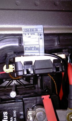

was sind diese zwei Teile (Bild 0607 und 0608)?
Danke
Phylo

Hi
das Teil heisst SBK für Sicherheitsbatterieklemme und trennt bei einem Unfall die Stromversorgung
zum Anlasser. Wenn die Batterie nicht tiefentladen ist muss sie nicht abgeklemmt werden. Wenn du
die Batterie abklemmst, dann immer erst den Minus-Pol.
Das andere Bild zeigt , glaube ich, den B+Stützpunkt, der die Stromklabel "verteilt". In ihm müsste dann
noch eine Schmelzsicherung sein.
Bei den Bildern 607 und 608 kann ich M of Desaster voll und ganz zustimmen.
Beim E60 gab es einen Batteriesensor, der den Ladezustand und den allgemeinen Zustand der Batterie überwacht. Hier muss z.B. nach einem Batterietausch diese an das Bordnetz neu angelernt werden.
In dem Fall würde ich von einem Abklemmen absehen, da ja das externe Laden eine Ladazustandsänderung bewirkt, die der Batteriesensor nciht mitbekommt.
Allerdings weiß ich nicht, ob der E85 auch einen solchen Sensor besitzt.
Zur Sicherheit würde ich die Batterie, wenn möglich, lieber angeklemmt lasssen.

Hi Phylo,
warum willst du die Batterie ausbauen. Davor kann ich nur abraten !!
Benutz doch einfach die Ladepunkte im Motorraum , also absolut easy .
Den Minuspol findest du fahrerseitig in der Nähe des Domträgers, den Pluspol mittig im Motorraum zwischen den Scheibenwischern unterm Scheibenrahmen. Ist mit einen kleinen mit + gekennzeichneten Deckel abgedeckt.

Ist so. Siehe oben 3. Bild, das ist ein einfaches Massekabel. Bei den neueren Fahrzeugen sitzt der IBS an der Minuspolklemme. Wer mag, kann sich ja noch einmal im ETK vergewissern.

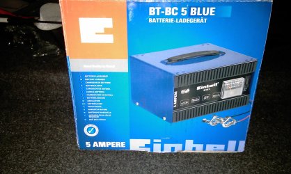

geht so ein Ladegerät, oder sollte ich damit das Laden lieber sein lassen?

Genau so eines, nur in rot, habe ich vor langer Zeit weggeschmissen, weil ich mir damit eine Motorradbatterie versaut habe und das Gerät den Akku wirklich zum kochen bringt (was für eine geschlossene Batterie sehr ungesund ist):) Bei so einem Gerät solltest du die Batterie zur Ladung in jedem Fall vom Bordnetz trennen, die Ladespannung mit einem Multimeter überwachen und spätestens bei 14,5 V abbrechen. Für alle Jahre einmal Laden ist das in Ordnung, aber wenn es um die Erhaltungsladung über Winter geht oder die Batterie wegen längerer Standzeiten öfter nachgeladen werden soll, gibt es bessere Geräte mit elektronischer Regelung. Ctek ist immer eine gute Hausnummer, aber es gibt auch günstigere (gelegentlich auch bei den Discountern), die ihre Arbeit verrichten. Entsulfatierungsprogramme und viele bunte Leuchtdioden muss so ein Gerät nicht unbedingt haben.
