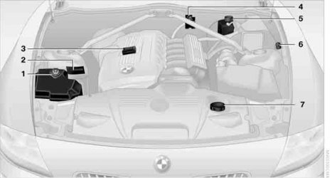

&: , die muss ich dann mal suchen gehen. :O
Das ist die Dose hinten im Motorraum, worin ein ganz dickes Kabel mit roter Isolierung verschwindet.
attachment.php
Es handelt sich um das Teil mit der Nummer 4. An der Position 6 ist der Anschluss für den Minuspol.
Zitat aus der Bedienungsanleitung:
"Batterie laden
Die Batterie im Fahrzeug nur bei abgestelltem
Motor über die Anschlüsse im Motorraum laden.
Anschlüsse siehe Starthilfe auf Seite 94."
Die Anschlüsse für Starthilfe sind die oben genannten.
