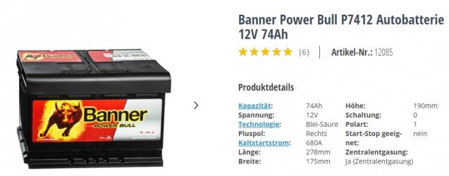

Also das sollte:
Länge: 278mm • Breite: 175mm • Höhe: 190mm
so sein.
Kann man bei dem Kurs fast überlegen bei BMW zu kaufen :)
Aber weshalb AGM?
Varta und Banner als Blei kosten noch keine 100 €

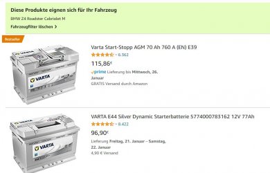

Mal auf die Schnelle beim großen Fluss gesucht.
Da habe ich vor ein paar Wochen Varta Silver Dynamic fürs T-Car geordert. (Kam ohne Pfand Berechnung, kostenloser Versand, nach 3 Tagen eingetroffen)
Für Z4 M (Cabriolet schreiben die, da kann ich nix für)

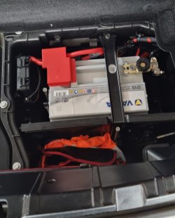

Hab sonst immer Banner aber da das gewünschte Modell eine lange Lieferzeit hat wurde es zur Abwechslung mal eine Varta. Gerade vorhin frisch eingebaut ;)
Original war eine 55 Ah drin und bei meiner Ausstattung reicht eine 63 Ah, das hatte die letzte auch.
