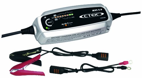

Ich habe anstelle der mitgelieferten Adapters mit Klemme den ebenfalls mitgelieferten Adapter mit Schraubösen (auf diesem Bild unten) verwendet: Rotes Kabel direkt an den Pluspol der Batterie im Kofferraum, das schwarze Kabel an eine Karosserieschraube (darf nicht direkt an den Minuspol!). Der Adapter liegt das ganze Jahr im Kofferraum unter der Batterieklappe, der Lader im Winter vorsorglich auch (bisher nur prophylaktisch 1x im November drangehabt). Zum Laden muss ich dann nur das Netzstromkabel aus dem Kofferraum hängen lassen. Die Pfuscherei im Motorraum kann ich mir so jedenfalls sparen :) :-).
Mick
