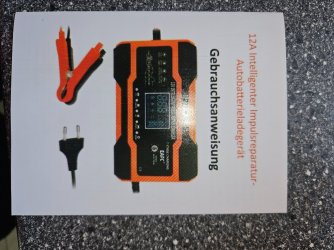

Hallo zusammen,
Ich bin in einigen Dingen etwas nachlässig und war es auch bei der Batterie. Schande über mein Haupt. Mei zetti ist tot. Geht nichts mehr auch das öffnen mit dem Schlüssel von der Ferne wird nicht mehr genommen. Nun hab ich folgende Fragen:
1. Batterie ausbauen oder drin lassen?
2. Wenn drin, direkt an der Batterie oder im Motorraum das Ladegerät anschließen?
3. Wie würdet ihr nach ladung vorgehen? Das Ladegerät als Erhaltungsladung dran lassen, oder im Zyklus immer wieder dran machen?
Bild von Batterie und Ladegerät anbei
Vielen Dank für eure Hilfe
Im Motorraum anschl.
Angeschlossen lassen, dass sollte das Gerät können.
Könnte aber auch alles nichts nützen, wenn die Batterie defekt ist. Aber das merkst Du dann erst nach dem Laden oder währenddessen.
Sorry, kann mir jemand noch sagen, was das für eine Batterie ist.(blei-säure, efb oder agm). Kann nichts finden. Es geht um das einstellen des Ladegeräts
In der Anleitung steht unter Punkt 6 in den Sicherheitshinweisen, dass langes Laden verboten sei und Ladungen, die länger als 12 Stunden gehen würden, abbrechen und das Gerät von der Stromquelle zu nehmen sei ?
Wie würde das dann mit der Erhaltungsladung funktionieren?
Ist wohl nur eine Vorsichtsmaßnahme, dass mit den 12 Stunden....
In der Regel sind das alles intelligente Ladegeräte, die erkennen das die Batterie voll ist und senken die Voltabgabe und schalten dann auf die Erhaltungsladung,die man dann theoretisch wochenlang angeschlossen lassen kann.
