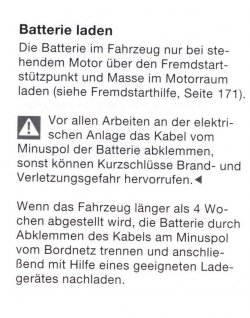

Diese Anleitung ist absolut irreführend, natürlich muss man vor allen Arbeiten der elektrischen Anlage diese abklemmen, aber wenn man sie laden will geht das nicht.
AW: Batterie laden
Danke bertiebertie! Ja, ich wollte gerade auch die Anleitung zitieren, aber Du warst schneller. Wenn man Laie so wie ich ist, kann man das mit dem Abklemmen schon sehr ernst nehmen...

Dann kann man doch folgende Aussage machen:
Man kann die eingebaute Batterie beim Z3 (ohne sie vorher in irgendeiner Form abzuklemmen) sowohl von vorne unter der Haube aus als auch direkt an ihren Polen (also im Kofferraum) laden.
Richtig?
An die Profis: Sorry, wenn Euch meine Feststellung plump vorkommt, ich lerne gerade etwas :-)
