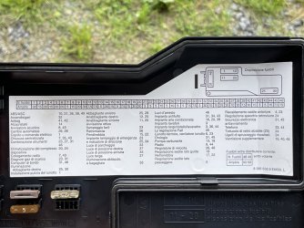

Das andere Problem ist das im Sicherungskasten leider nur italienisch gesprochen wird :) (siehe Bild) - kann mir vielleicht jemand eine deustche Version geben - in dem Handbuch was ich habe stehen auch keine Sicherungsbezeichnungen drin.
Wäre ja mal interessant ob sich durch das ziehen der Sicherung da was verändert ....

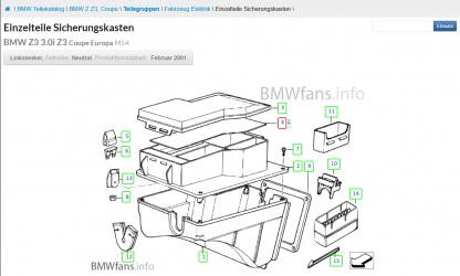

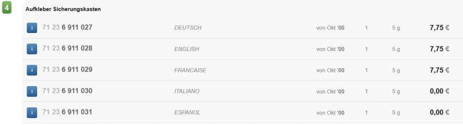

Die deutsche Version vom "Aufkleber Sicherungskasten" kannst du beim BMW Händler (sofern lieferbar) bestellen.
Die korrekte Teilenr. findet sich nach korrekter Fahrzeugidentifikation.
Nur als Beispiel, hier vom 3.0i aus dem Modelljahr 2001:
