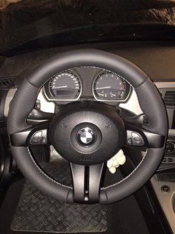

Habe heute schon mal das neue Lenkrad eingebaut. Die Sitze sind noch nicht fertig
Damit ihr wisst worum es eigentlich geht, poste ich mal das neue Lenkrad, ist richtig geil geworden, finde ich.

Hat auf jeden Fall Style :t
@Hacki2603
Mach doch mal ein Foto wie du das Lenkrad hälst.
Das schaut wirklich mächtig dick aus, oder deine Hände (Pranken) sind so groß :D
Hallo Pixelrichter,
Foto kann ich später mal machen,der Wagen steht nur mit Saison in einer anderen Garage.
Das Lenkrad ist genauso dick wie ein aufgepolstertes M Lenkrad und ich habe eigentlich kleine Hände und ist absolut
griffig in den Händen.
