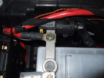

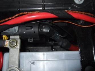

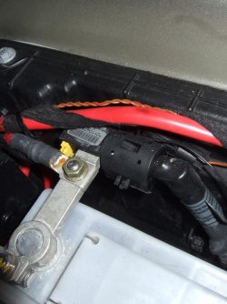

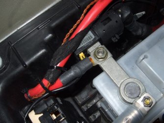

Weiß das zufällig jemand von euch ? ( da wo SBK steht )
Nach einen 08/15 Plus Anschluss sieht das ja nicht aus...
Hab mal was von Batteriemonitoring gehört...
Weiß jemand was das ist, bzw. was das macht ?

Hi,
SBK - Sicherheitsbatterieklemme
d.h. bei einem Unfall wird der Pluspol, ähnlich wie bei einem Airbag "abgesprengt" und damit die Klemme nicht wieder an den Pluspol kommt wird sie dann in dem schwarzen Kasten arretiert.

nur wie weiß das System ob man einen Unfall hat ? wie beim Airbag ?
AW: Batterieanschluss -> wozu ist dieser schwarze Kasten an der Schiene ?
Ganz einfach...wird über das Airbagsteuergerät angesteuert. Und wenn ein Airbag auslöst, dann löst auch die SBK aus.
