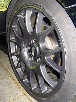

@tor und trivette55:
stelle heute abend 19" BBS-CH Detailbilder von VA und HA in anthrazit ein, habe die auf meinem Lappi.

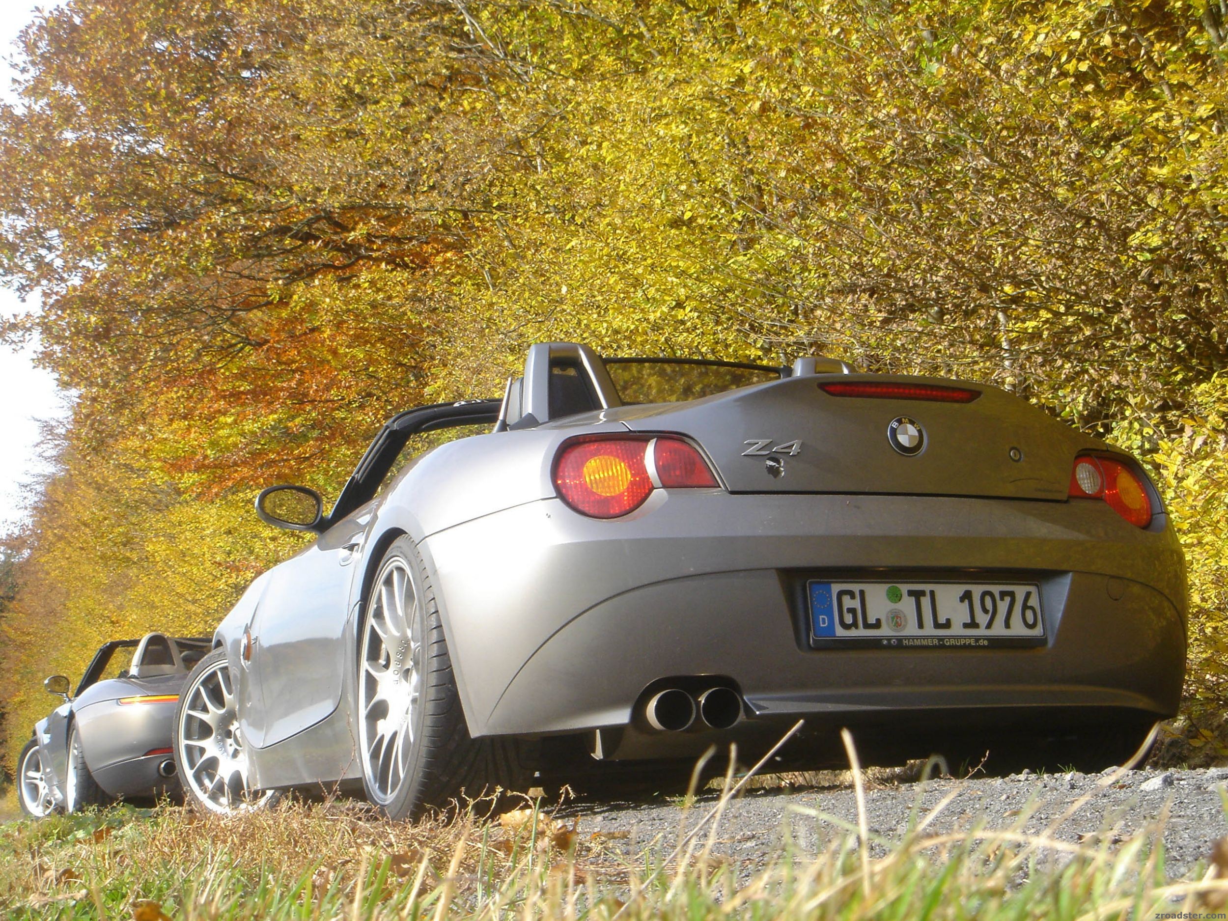

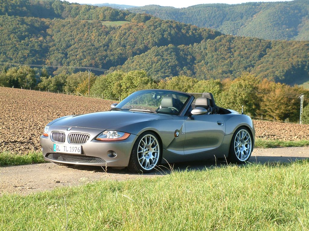

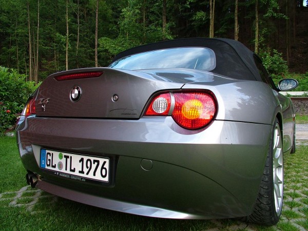

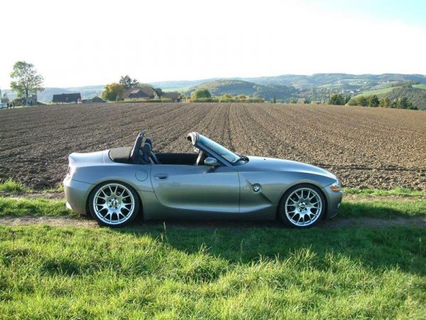

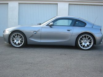

In der von Dir genannten Dimension sind die Felgen gewölbt, siehe hier:

In der Galerie gibt es zig Bilder von Z4 mit BBS CH! :t
AW: BBS CH in 19 Zoll
Ok,
ich hätte nach Taxer1976 suchen sollen und nicht nach BBS CH :D
Kannst du mir nochmal die verbaute Felgengröße exakt nennen?
Also ist das:
VA: 8,5x19 ET 35 auf 225/35 R19
HA: 9,5x19 ET 40 auf 265/30 R19
Die Entscheidung steht glaube ich fest! Die werden es!!!!

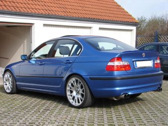

So sahen die BBS CH 8,5x19" und 9,5x19" mit 235/35 und 265/30 auf meinem E46 aus.

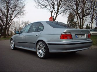

Hier die CH auf meinem E39 8,5 u. 10x19" !
So richtig " durchbiegen" tun sie sich bei der 10x19",aber das hast du sicher schon gesehen !

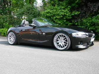

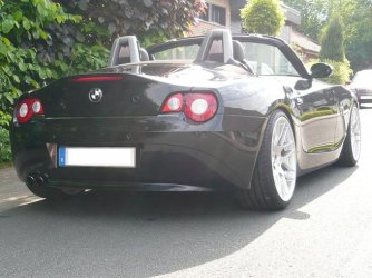

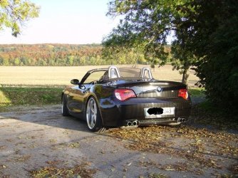

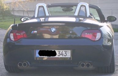

10x19 ET 20 auf einem nicht M :d
Da wird es beim Bördeln nicht bleiben. Bei mir sind hinten 10x19 ET26 druf und da ist max. noch Platz für eine 5 mm Scheibe ;)

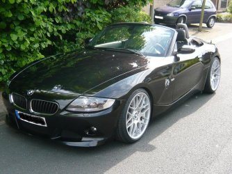

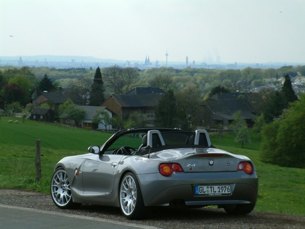

gleiches Thema, anderes Rad:
BMW (by BBS) Typ 163 M, 8,5x19 ET44 u. 9,5x19 ET27

@tor und trivette55:stelle heute abend 19" BBS-CH Detailbilder von VA und HA in anthrazit ein...
...auch wenn's mittlerweile reichlich Bilder gegeben hat: versprochen ist versprochen, hier in der Wunschkonfiguration.
