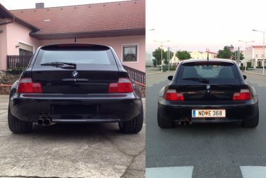

Hast Du vielleicht sogar vergleichsbilder?!
Nicht 100% die gleiche Perspektive, aber sollte erkennbar sein - die Reifen rechts sind durch die breitere Felge schöner in die Breite gezogen!

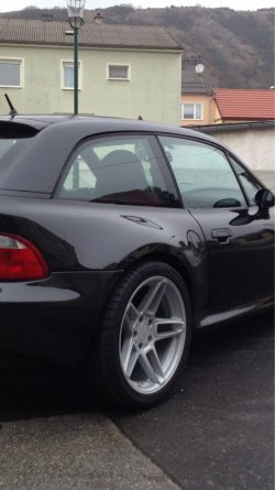

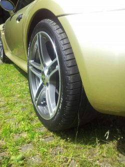

Hast du mal nen Bild vom 255er auf ner 8,5J Felge von der Seite? Würde gerne sehen wie der sich zieht im Vergleich zum 225er?
Schaut gut aus;)
Dachte immer eine 8,5er Felge sei zu schmal für einen 255er Reifen.
zu schmal nicht...gibts ja auch original BMW (zB E46 Styling 32 in 18", 8j vorne 225 und 8,5j hinten 255) - allerdings würde ich es nur noch fahren - aus optischen gründen - wenn vorne eine schmälere felge ist, 7,5 oder 8j zB!
