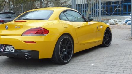

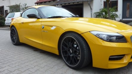

Sonny, genau diese Felgen haben hier einige auf dem E89. Ich habe nichts umgebaut, suche mal nach der Felge hier im Forum, da gebt es etliche Beweise dass es passt, OHNE Umbau. Da ändert Österreich auch nix dran. ImageUploadedByzroadster.com1367598372.527908.jpgImageUploadedByzroadster.com1367598417.024800.jpg
Puh also ich kenn mich da echt null bin mal über den Text geflogen und das hört sich alles ganz toll an aber es ändert ja auch nix an der Tatsache das ich schon beim Reifenfachmann war und er meint es geht nicht^^
Vielleicht sollte ich noch wo anders hin gehen mal schauen ob mein Kumpel da wen kennt xD
EDIT: Also Frank erstmal danke für deine Hilfe und vorallem die Bilder! Vielleicht druck ich die aus und lauf nächste Woche nochmal zu denen hin xD
Grade meinen Beitrag editiert^^ das mit dem Text war eigentlich für die Links von "s4a" bestimmt ;-)
Also ich bin immer noch perplex wegen dieser Sache, warum sollten die beim Felgenfachmann mir sagen das die Felgen nicht passen obwohl sie es deinen Bildern nach doch tun?
Die wollen doch die Felgen verkaufen xD Entweder die haben echt null Plan, was ich irgendwie nicht glauben kann, oder es hat wirklich mit diesen Gradangaben die man in Österreich braucht zu tun. Kann mir das anders nicht erklären^^
