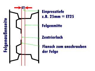

Vielleicht als kleine Hilfe für den einen oder anderen der mitliest.
Zitat:"Bei einer Einpresstiefe von 0 mm ist die Mitte der Reifenlauffläche symmetrisch zur Befestigungsebene der Felge an der Radnabe.
Durch die Einpresstiefe kann die Spurweite eines Autos (bei sonst gleichen Felgen) verändert werden. Eine Verringerung der Einpresstiefe (bei gleicher Felgenbreite) führt zu einer Verbreiterung der Spurweite eines Autos. Im Gegensatz dazu führt eine größere Einpresstiefe dazu das die Reifenlauffläche umso mehr nach 'innen baut'.

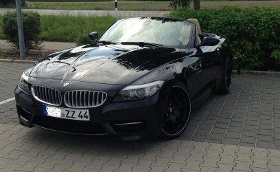

Ich habe auch die CH-R mit 32/35 ET und Eibach mit adapt. FW. ohne Spurplatten verbaut. Wurde alles gleichzeitig von meinem Freundlichen besorgt, eingebaut und eingetragen. Ein Gutachten habe ich nie gesehen und gut isses. Beim TÜV Termin im Frühjahr gabs auch keine Beanstandungen. So fahre ich friedlich und legal durch die Lande....
