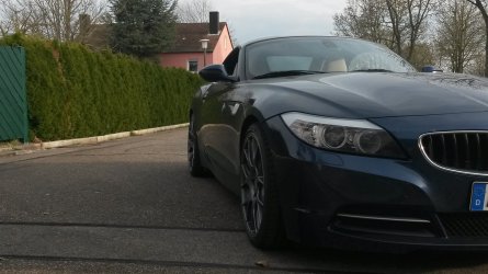

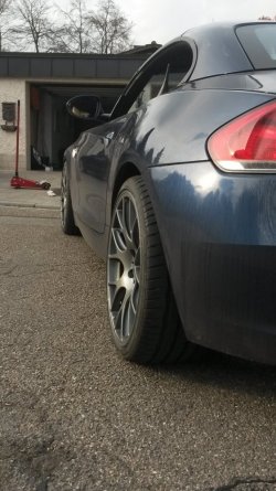

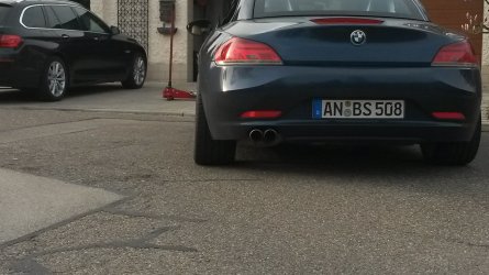

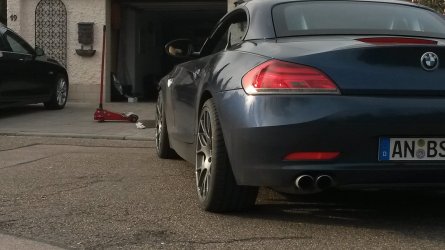

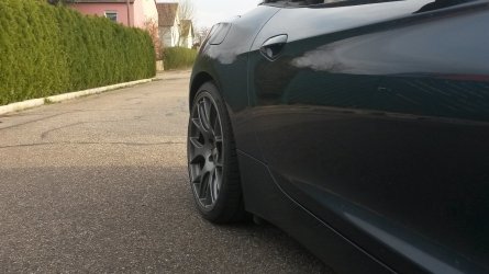

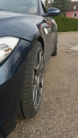

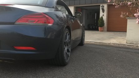

so hab es für euch lieben heute mal montiert. Ich hab die zentrierringe drin gelassen und die H&R mit 12mm montiert. sehr die bilder selbst
auf der fahrerseite MIT 12er Platten
auf der beifahrerseite OHNE 12er Platten

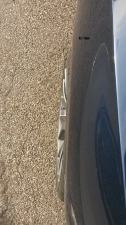

und der rest.
Was sagt ihr?

Das kann ich dir nicht sagen. Ich lass die Räder immer von einem Reifenhändler montieren und einlagern. Hab da noch nicht so genau hingeguckt.

Also verdammt eng war es mit den 12er platten. Muss aber auch sagen dass meine kunststoffradschalen außen komplett weg sind
