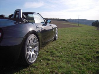

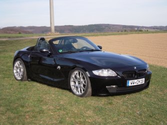

Hey!!
Also.......ich habe die CH-R drauf....in 235/265-19.
Dieses habe ich in Kombi mit dem Bilstein Gewinde und musste dazu die Radläufe vorn und hinten leicht ziehen.....die Kanten nacharbeiten...und vorn den Innenkotflügel an der Stoßstange bearbeiten.
Mag sein, das der ein oder andere TÜV da gnädig ist....aber ich habe es auch selber gesehen, das es ohne Bearbeitung grenzwertig ist.
