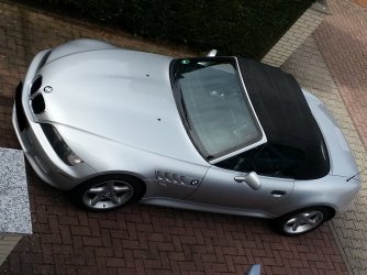

Hi Leute,
ich benötige mal Euren technischen Rat!
Ich habe derzeit Original-BMW 17Zöller mit Mischbereifung 225vorne und 245hinten drauf (sollte noch weitere Infos zur Einschätzung benötigt werden sagt mir bitte nochmal Bescheid!

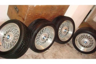

Ich würde mir gerne diese hier drauf machen und die ALTEN Reifen weiter fahren:
BBS RC090 BBS RC 090 - Styling 5 Größe: 8J*17" et20 Mittenlochkreis : 74,1mm Lochkreis : 5 / 120 Seriennummer: 1 093 531
Meint Ihr das funktioniert?
Muss ich das eintragen?
Danke Euch schon mal im Vorraus.
Gruss, Klaus

je felgen beim 5er musst zuerst mit Zentrierringen arbeiten. E39 passt z.b. nicht Plug & Play.
die 17" von BMW haben eine ET von 41-47. Mit Et20 kommen die nun 20-25mm weiter raus.
HA könnte es mit Kanten umlegen/bördeln klappen. Aber VA sehe ich da schwarz. Alles unter ET30 wird eng.
hi,
ich dank dir schon mal für deine antwort.
habe heute mit bbs und bmw telefoniert. wie du bereits selbst angemerkst hast gibt es probleme mit der einpresstiefe. es würde durch bmw ein kostenloses gutachten erstellt wobei erstmal geprüft werden müsste ob das alles passt. ich denke eher nicht. ich will auch um himmels willen nicht hand anlegen an den radkästen, da ist mir mein originalzustand am auto leider mehr wert als die schönen felgen...
trotzdem danke schon mal für deine hilfe!
