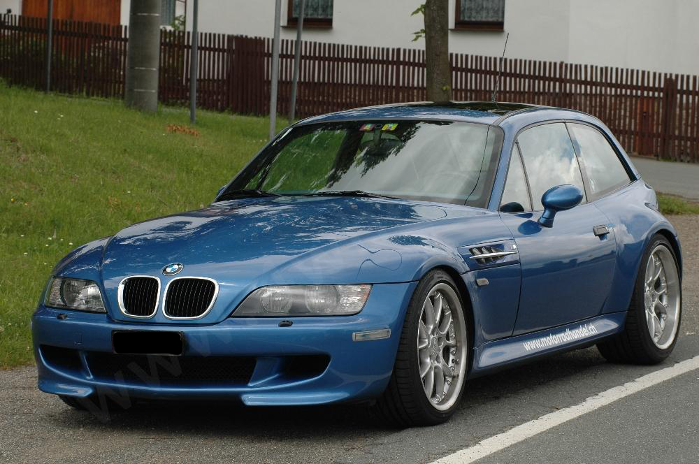

Anscheinend wurden diese Felgen gleich mit 10mm Adapterringen für die hinteren Felgen ausgeliefert. Es handelt sich genau um diese Felgen:
BBS RK II in 8,5jx18 ET38 Radtyp RK 507 und 10jx18 ET25 Radtyp RK 508
Meine Frage: Gibts dafür auch etwas breitere Adapterringe mit Zulassung, ev. 15,20 oder ev. sogar 25er Adapterringe, da man da anscheinend keine normalen Distanzscheiben verwenden kann?
Es hat hier doch einige Leute mit diesen Felgen, die dieses Problem doch auch schon gehabt haben???
Die Hinterräder sind einfach zu weit drin :#:

Danke für die Info! hast Du ein Bild von der Seite von Deinem QP?

ich würde hinten auf jede seite 20mm machen. dann bist du bei et5. genau das gleiche habe ich momentan auch drauf. allerdings habe ich hinten 10x18 et30 + 25mm auf jeder seite. die räder stehen hinten noch nicht ganz bündig im radkasten, sie stehen noch was nach innen. aber das ist ok so. soll ja nicht ASSI aussehen.
vorher hatte ich mal auf jeder seite 20mm. allerdings fuhr sich das bescheiden, weil ich vorne 10mm drauf machen musste da die felge (8,5x18 et30) sonst ans fahrwerk kommt (kw v3). dadurch hat das verhältnis von vorne zu hinten in der breite nicht gepasst und das auto fuhr sich wie auf eiern. jetzt liegt er wieder top. 5mm mehr auf jeder seite habens bei mir gebracht.
ich hab H&R spurverbreiterungen drauf und die passten ohne probleme bei meinen bbs le mans. also sollten die bei dir denke ich mal auch passen.
mit dem eintragen hatte ich erst probleme beim tüv. die wollten ne einzelabnahme machen, fahrversuch und und und. dann habe ich nen dekra prüfer gefunden, der mir die direkt eingetragen hat. so lange er nen gutachten hat läuft die sache ;)
