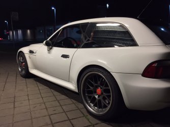

Für eine kurze nächtliche Ausfahrt hat es noch gereicht. Ich muss von den überarbeiteten Felgen mal bei Tageslicht bessere Bilder machen.

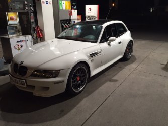

Ist der Wagen ab Werk weiß? Ich würde an der Front die Kennzeichenunterlage lackieren lassen (ist ab Werk immer lackiert) und einen schwarzen oder keinen Kennzeichenverstärker verwenden. So sieht es ein wenig komisch aus.
Der Wagen ist ab Werk weiß, die Kennzeichenhalterung musste ich nachrüsten, hatte der Vorbesitzer entfernt. Muss ich noch lackieren lassen, guter Punkt. Man bleibt halt dran ;).
