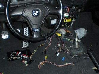

Moin!
Vielleicht kann dir ja einer sagen, welcher Stecker der Gesuchte ist, ich weiß es leider nicht mehr... :)
