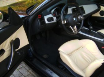

Seit einiger Zeit knarzt schon mal mein linker Becherhalter. Ich habe versucht, ihn auszubauen, bin aber nicht weitergekommen. Ich kann die Einheit ein wenig rausziehen, aber irgendwo hängt da noch was dran, was ich so nicht abbekomme. Ich muß dazusagen, dass ich eine Alarmanlage verbaut habe, und in den seitlichen, oberen Lüftungsgittern irgendwelche Sensoren sitzen. (rotes Feld)
Kann mir da jemand helfen? &:

Nach Lösen der beiden Befestigungsschrauben lässt sich der Halter gerade nach hinten herausziehen. Es kann aber etwas klemmen (war bei meinem auch so) - da hilft nur etwas mehr Kraft.

.....Ich muß dazusagen, dass ich eine Alarmanlage verbaut habe, und in den seitlichen, oberen Lüftungsgittern irgendwelche Sensoren sitzen. (rotes Feld)
Diese "Sensoren" (je einer pro Seite) sind Kunststoffdeckel die die Schraube zum lösen des Becherhalters abdecken. Also keine Sensoren!!!
D.h.: Kunststoffdeckel mit kleinem Schraubendreher ab-hebeln und dann die Schraube darunter lösen. Die 2. Schraube zum lösen des Becherhalters sieht man wenn der Halter geöffnet wird. Nach lösen beider Schrauben lässt sich die Einheit nach vorne raus-ziehen.
Nee, nicht nach vorne ;)
Da er die Einheit schon ein Stück rausziehen kann, nehme ich mal an, dass er die Schrauben schon gelöst hat.

NACH VORNE AUF DICH ZU. Also richtung Fahrer-/ Beifahrerstz. Also Richtung Heck. ..... :j
Wenn die Schrauben schon gelöst sein sollten (beide), und es nicht funktioniert, dann bin ich leider überfragt aus der Entfernung. Bei mir ging es so.

Danke für die Antworten! Das mit der oberen Schraube wußte ich so nicht - werde ich ausprobieren! Interessanterweise konnte ich den Halter aber trotzdem ein wenig rausziehen....
