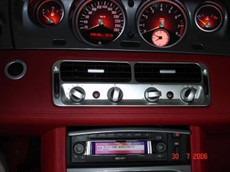

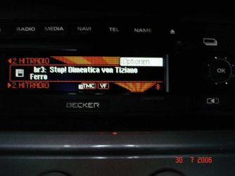

das Cascade bietet mehrere Farbeinstellungen;
Orange passt zum Z8 am besten, da die Armaturenbeleuchtung hier auch in orange gehalten ist:
Das Cascade bietet noch einen Gag: bei geringem Licht, also nachts oder im Tunnel, wechselt das Display optional in ein Nachtdesign, was sehr angenehm ist.
Bin mit dem Gerät nach wie vor sehr zufrieden und habe die bisherige "Nostalgik"-Lösung noch keine Sekunde vermisst (mit Ausnahme der Außentemperaturanzeige, die das Cascade nicht bietet)
AW: Becker "Cascade" an Bord
Hi Thomas,
ich habe den Farbton "Jade" gewählt.
Einziger Grund: Lesbarkeit und Kontrakttiefe bei Sonne mit Direkteinfall.
Da konnte ich auch den kleinen Zahlenwert mit der Kilometer-Angabe noch auf die Schnelle gut erkennen.
@Thomas
Bei Dir passt das rote Display hervorragend zum Leder. :t
Ich bin mittlerweile, wie Uwe, auf "Jade" bzw. "Grau" gewechselt. Ist einfach besser lesbar im Sommer.
matthias-2 schrieb:
@Thomas
Hi, Matthias,
habe die Farbeinstellung heute mal von orange auf rot umgestellt; das ist tatsächlich noch besser, weil kontraststärker. Bei Dir passen auch andere Farben, weil der Alpina ja auch eine andere Armaturenbeleuchtung hat (blau statt orange).
Hast Du inzwischen eigentlich auch einen Ipod angeschlossen?
