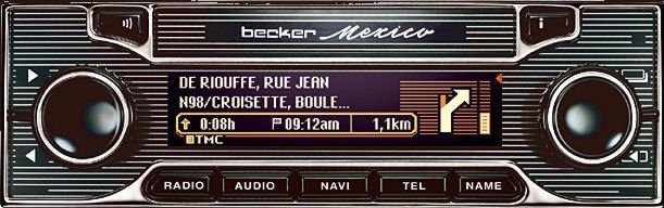

ich habe das Becker Mexico retro mit Telefon, MP3 und Navi mit Harman Kardon, ohne Adapter.
Ich kann nur sagen Top!
Gruß Heiner
